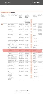

Hallo, bin neu mit 1,5 TSI C11. Bin dabei auf Osram LED* umzurüsten. Anmerkung zu Scheinwerfernummer: Die ist nicht nur auf dem verdeckten Aufkleber, sonder auch vorn an der Kante auf der Plasticumrandung des Motorraumes. In der Kompatibilitätsliste von Osram ist der 1.5 TSI nicht aufgeführt, sondern nur C1 Modelle. Aber die Scheinwerfernummer stimmt bei mir. Bin da jetzt unsicher. Lasse es von lieber von VW machen.

According to the Osram list, they will be compatible until the end of T-Cross* production:unsure:
I think this document was created before 2022 and models after 2022 were not tested, but wanted to check here is someone with 2022 has experience. I will now try to ask Osram, but I think they will reply with the same answer.

Hi. Es ist vollbracht. Ich habe erst einmal die Abblend auf Osram LED umrüsten lassen. Keine Fehlermeldung. Hier bringt die Umrüstung wohl die grösste Verbesserung. Und falls es nicht geklappt hätte wäre der Verlust nicht ganz so gross gewesen. ABE liegt auch vor. Helligkeitsgewinn ist deutlich. 38W anstelle 110W auch gut. Hat sich also gelohnt. Damit ist auch der 1,5 TSI umrüstbar. Gute Möglichkeit, wenn ein gebrauchter Wagen erworben wurde, zum besseren Licht zu kommen. Ansonsten konnte man ja das noch bessere LED werksseitig mitordern. Nachtrag zu C1 und C11: im Kfzschein steht C1. In den Unterlagen beim Kauf von VW steht C11?
